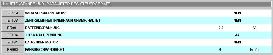

ET279 (bei mir 210=Drosselklappe 100% geöffnet= Drosselklappenstellung Volllast) ist keine Regelgröße, sondern eine Statusmeldung für die vollständige Öffnung.
ET= Zustand
PR= Parameter
DF= Fehlercode

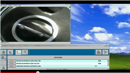

Bei 83% geöffneter Drosselklappe, das wäre dann etwa bei 174, gibt es bei mir keine Statusmeldung Volllast.

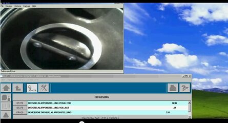

Ich habe nichts von einem Wechsel des Steuergerätes in den Volllastmodus geschrieben. ET279 ist die Volllaststellung der Drosselklappe.
Bei meinem Motor entspricht das genau der 100%ig geöffneten Drosselklappe bei einem Wert von 210.
Dieser Wert ist genau der Punkt wo der Saugrohrdruck nicht weiter steigt, weil die Klappe senkrecht steht. Auch wenn ich diesen Lernwert lösche und die Drosselklappe neu anlerne, wird ET279 Volllast= ja erst ab Drosselklappenstellung 210 angezeigt.
YouTube Video
Wie du die Werte und Zustände in meinem PDF ohne Datentabelle und Zeitachse analysieren willst, entzieht sich meiner Vorstellungskraft.
YouTube Video
Nach den Bezeichner deiner Aufzeichnungen nicht!... siehe oben.
ET279 trägt die Bezeichnung "Drosselklappenstellung: Vollast"
Es ist also immer aktiv wenn das STEUERGERÄT meint erkannt zu haben es ist nun Vollast und die Meldung >JA< geschieht auch schon mal bevor der Wert 210+ erreicht ist. Also auch schon bevor die Drosselklappe tatsächlich mechanisch voll geöffnet ist. Du warst anderer Meinung.
Und der Wert 210 entspricht immer 83%.
Die Drosselklappe muß dabei nicht 100% geöffnet sein und besonders nicht wenn man es auch für andere Dacia Motoren betrachtet.
Der Saugrohrdruck ändert sich schon noch, der ist bei ausreichend geöffneter Drosselklappe (letztes drittel) nur drehzahlabhängig und nicht auch noch vom Drosselklappenöffnungswinkel.
Was ich ja die ganze Zeit schreibe ist das der Wert 210/83% der Punkt ist wo man davon ausgehen kann das sich VE, kaum noch ändert, bezogen auf den Drosselklappenwinkel, bis zu den 255 (Endwert). Dabei befindet sich solch eine Drosselklappe mechanisch im letzten Drittel bezogen auf mechanischen Vollanschlag
