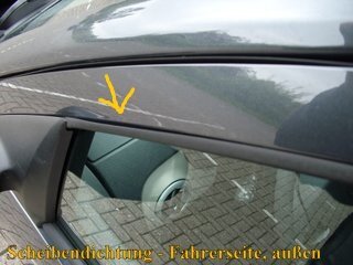

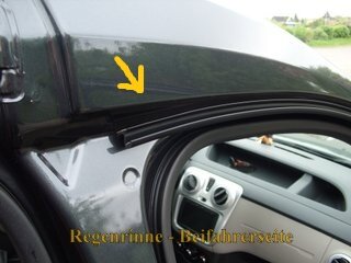

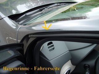

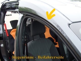

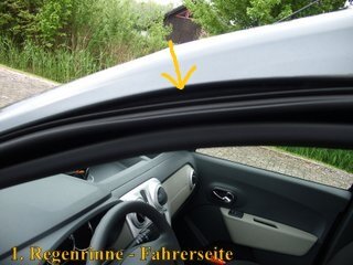

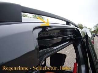

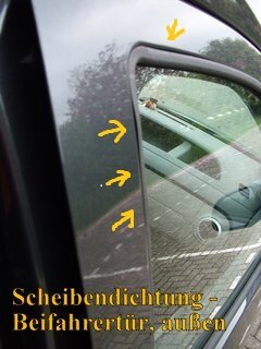

Bei uns wird es immer extremer mit den Rinnen, die ja angeblich noch nicht als Ersatzteile angelegt sind. Aber auch die Scheibendichtungen, Fahrer- und Beifahrertür liegen an einigen Stellen nicht richtig an.
Der Motor läuft beim Kaltstart ne Weile unrund, war auch am Anfang nicht.:mellow:
Hab da mal ein paar Bildchen. Hoffe, es ist alles korrekt...:rolleyes:
Ach so.....die "Lackmacken" sind keine! :D
Ein Bekannter von uns war mit seinen Fingern schneller an den Stellen, als mein Mann ihm auf die Hand hauen konnte! :shock:
:lol::lol::lol:
:whistle: Es war Konservierung und Kleber :doh:
Kommt davon, wenn man selbst nicht am Lack wischen und puhlen mag ;)
