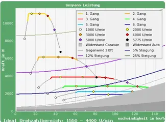

ZugwagenRechner
Dort kann man bewerten ob Auto und Wohnwagen zusammen passen. Leider scheint der Duster 3 noch nicht eingepflegt zu sein. Aber der Duster 2 mit 130PS erhält gute Noten für einen Wohnwagen mit 1200kg. Hammer ist aber das Diagramm, daraus erkennt man gut die zur Verfügung stehende Leistung und den Leistungsbedarf bei Fahrzeug mit und ohne Anhänger und verschiedenen Steigungen:
Mal zum Vergleich....
Erst letzte Woche unterwegs mit wohnwagen gewesen.
Unser Tce125 mit 1200kg max. auf der Autobahn Regensburg/Deggendorf viel geradeaus bei 90km/h ca. 2000 umdrehungen, bei 110 km/h 2250 umdrehungen mit vollem Drehmoment und laut BC weniger Spritverbrauch. Alles im 6. Gang.
An langatmigen Steigungen muss aber runter in 5. Teils 4. Gang.
