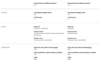

Ein Rätsel ist mittlerweile "offiziell" gelöst:
Vergleicht man im Konfigurator die Versionen "Extreme" und "Journey" so kann man nachlesen, wann/wo die elektrische Parkbremse/Scheibenbremse verbaut wird!

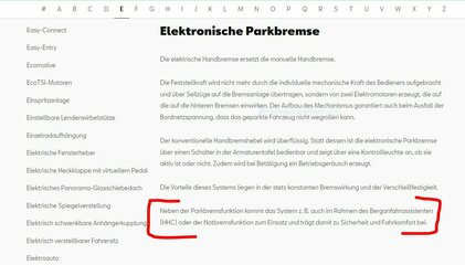

Keiner von uns kann in die Köpfe der Dacia Entscheidungsträger sehen, aber kann mir jemand etwas auf technischer Basis erklären?
Ich meine nicht die Fragen, weshalb ein 100 PS Journey LPG mit Vmax 168 Scheibenbremsen hinten hat,
hingegen ein 130 PS Expression mit Vmax 180 km/h hinten "nur" Trommelbremsen.
Oder: Weshalb ein schwerer Jogger Hybrid 140 hinten TB hat, ein leichterer Duster u.U. hinten SB?
Sondern weshalb die Trennung SB hinten nach: "Elektrische Parkbremse" ja oder nein?
Denn: Alle Wagen sind mit HHC ausgestattet (Berganfahrhilfe) und dieses System wirkt bei Trommelbremsen
hinten ebenso auf jene, wie die elektr. Parkbremse beim Jogger auf die hinteren Trommeln wirkt.
Und das verstehe ich nicht.
Jogger: mit Handbremse = TB hinten , mit el.Parkbremse = TB hinten
Duster: mit Handbremse = TB hinten , mit el.Parkbremse = SB hinten
aus dem Seat Lexikon:
Wie bei fast allen bei Dacia findet sich die Antwort irgendwo im Bereich „Kosten reduzieren“. Warum und wie könnte nur ein Dacia Entwicklungsingenieur erklären. Alle hier gemachten Mutmaßungen sind vermutlich falsch, aber es geht um Geld. Nichts anderes.
da wäre ich noch immer vorsichtig, was im Konfigurator steht als Fakt oder verbindlich zu verstehen... so gewissenhaft scheint Dacia bei sowas nicht zu sein... und vor allem kann sich das jederzeit und vor allem zwischen Bestellung und Auslieferung noch ändern, wenn es Dacia beliebt...

Ich empfehle bei Dacia DE schriftlich anfragen oder erste Auslieferungen abwarten und Erstbesteller fragen, die dann in ihren COC Papieren nachsehen können :)
das kann ich nur bestätigen!
Im Konfigurator steht nämlich fälschlich auch, dass der TCe 4x4 einen 50 L Tank hätte, was definitiv nicht stimmt, denn er hat tatsächlich eine Kapazität von 55 L!
