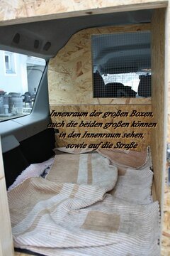

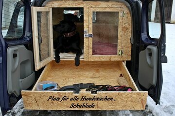

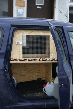

ihr wisst ja, dass ich mir meinen Dacia als Hundeauto gekauft hab, nun sind auch die Boxen fertig.... im Anhang ein paar Fotos... was sagt ihr???

Aber bestimmt eine sch... Arbeit. Wie hast du das Profil vom Auto-Innenraum für die einzelnen Holzplatten auf diese übertragen?
Hab das Auro drei Tage zum Zimmerer gebracht und der hat das so Maßgeschneidert...

Vielleicht noch n Tipp, damit die OSB-Platten nicht so schnell ausfransen und keine Späne ihren Weg in Hundelefzen und Hände finden: die Sägekanten vor allem an Schubladen und Türen möglichst bald mit (wasserfestem) Holzleim(Ponal) versigeln - nicht mit der Spritztülle auftragen, sondern am besten mit einem kleinen Borsten-Tuschpinsel, etwa 1-1,5 cm breit. Antrocknen lassen und mehrfach auftragen, bis eine glatte, vollkommen dichte Schneidkante entstanden ist. Überstände an den Flächen (nasen) gleich wegwischen - das Zeug wird knochenhart wenn trocken und lässt sich dann nicht mehr so gut selbst mit einem scharfen Cutter abschneiden) Geschätzter Bedarf: etwa eine 500g-Flasche wird wohl nötig sein. Die Mühe wird sich lohnen! Hat Zimmerer nichts erzählt, dass man da was machen sollte?
PS: ist die Trennleiste zwischen den beiden Türen hinten irgendwie ausgesteift bis Oberkante der Platte,vlt. durch eine Trennwand? Wenn nicht, kann da eine Massivholzleiste nix schaden... (klugscheissende)
