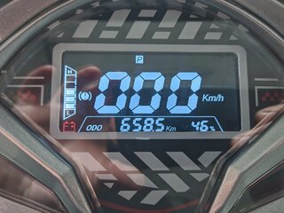

30% Restreichweite. Kommt also gut mit den 55km Reichweite hin. Wir reden hier von Chinesischen angaben und Elektroantrieb also mehr als gut. Stadtverkehr sieht eventuell anders aus. Ich hatte eigentlich nur einen binären Gasgriff wenn du verstehst...:D
Ein bisschen Spaß muß sein... :)

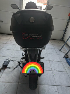

Bisher Throttle Lock und Topcase hinzugefügt, Scheinwerferbeschaltung und Gasfederstärke geändert.
Im großen und ganzen bin ich sehr zufrieden.
Demnächst kommt noch ein dreistufiger Speed-Limiter rein und eine Hardbeschichtung auf die sehr empfindliche Tachoscheibe.
