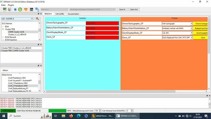

Leute, ich bin echt am Ende mit meinem Latein und bitte um Hilfe.
Mit meinem ELM327 mit Wifi 25k80 Chip kam ich nicht richtig in die Steuergeräte. Es stand überall "NO DATA" (Bild 1)

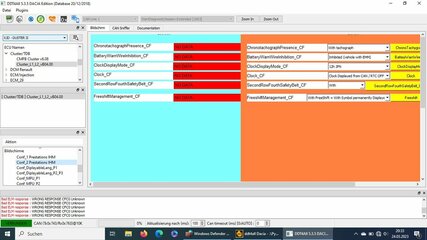

Jetzt habe ich mir ein ELM327 mit USB-Kabel gekauft, und leider habe ich dasselbe Ergebnis (Bild 2)

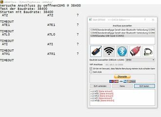

Wenn ich den "ELM Test" mache, dann steht auch immer "keine Antwort". (Bild 3) Was mache ich falsch?
Vergesse ich etwas?
--> Firewall ist aus
1.) ELM327 an OBD2 anschliessen
2.) Kabel in Notebook
3.) ddt4all starten
4.) Erstes Bild mit dem Adapter am Kabel auswählen
(Baudrate nichts verstellen?)
5.) Ich bin mir bewusst... aktivieren
6.) ELM verbinden wählen
7.) Fahrzeug (XJD Duster II) wählen
8.) zum Steuergerät navigieren und die Einträge ändern
Was mache ich falsch? Hilfe...

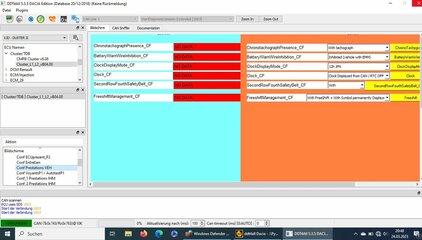

Ich habe es heute nochmals versucht und wieder keine Verbindung zu stande gebracht,.
Den Ordner "Logs" finde ichnicht, aber vielleicht kannmir jemand mit diesem Screenshot weiterhelfen?

Leider habe ich noch nirgends gelesen, ob jemand beim neuesten Modell erfolgreich war.
Dann könnte man einschränken, ob die die Steuergeräte geändert haben oder ob es an deinen OBD Zugang liegt.
