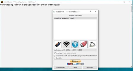

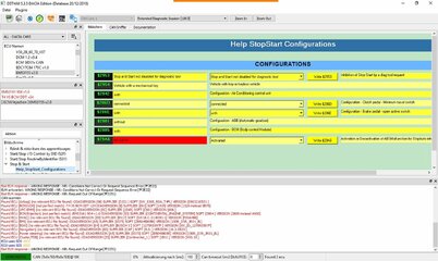

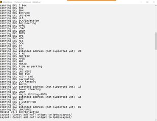

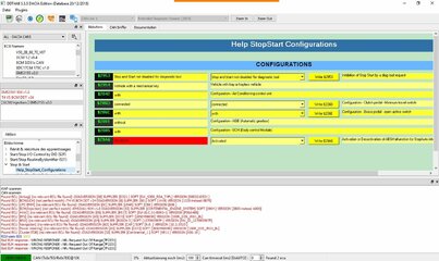

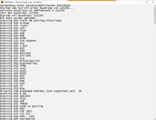

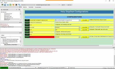

Habe mal Screenshots gemacht. Interessant ist der Bereich unten im Programmfenster. Vielleicht ist das Problem dort ersichtlich wo es klemmt. Die OBD-verbindung erfolgte mit einen "OBDlink SX", roter OBD-Stecker mit rotem Kabel zum USB vom Laptop. Die Screenshots, einmal der Programmstart, dann nach dem Scan, dann Änderung versucht und neuer Scan.
