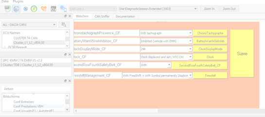

Guten Tag werte Community,
Ich möchte mir mit ddt4all einige Parameter bei meiner Duster Phase 3 ändern. Dazu habe ich einige Fragen an die Profis:
  1. Ich nutze ddt4all "Dacia Version", Bei dieser Verson muss ich nicht mein Modell auswählen, richtig? oder welches davon ist der Ph3?

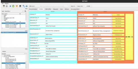

  2. Wenn ich mich an die Anleitung halte, sind bei mir viele Parameter wie im Bild "falsch". (z.B. Sprache ist Albanese) Wenn ich dann Speichere und SET SW:11 drücke, werden dann die falschen Parameter auch so geschrieben? Ich möchte nicht dass mein Auto plötzlich albanisch spricht oder ein Diesel ist :unsure::lol:

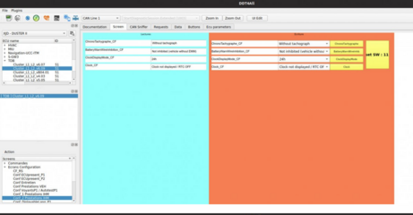

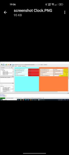

  • Beim Parameter "ClockDisplayMode_CF" ist bei mir nicht wie in der Anleitung "Set SW :11" sondern nur "Safe". Was mache ich falsch?
SOLL:
IST:

Der IST Zustand beim Clock-Mode ist genau so richtig, bzw. genau so wurde es bei mir angezeigt. Allerdings hast du in deinem Screenshot zu diesem Beispiel "ALL- DACIA CARS" stehen, dort habe ich manuell gewählt "XJD - DUSTER II".

Ok, ich bin etwas verunsichert, da bei mir links auch "Albanese und Diesel etc" steht obwohl ich einen Benziner habe. links sollten doch die richtigen Werte stehen?
Gewählt ist dort in deinem ersten Beispiel ja "XJD -DUSTER II"
Wenn man es aber mit den mir bekannten Daten vom Phase II vergleicht, unterscheiden sich die ECU-Namen doch geringfügig.
Ich habe jetzt nochmal in meinen Unterlagen nachgeschaut, die von dir verlinkte erste Seite ist ja doch notwendig zum Einstellen der Temperaturanzeige.
Dort sollten natürlich die richtigen Daten stehen. Warum bei dir dort Albanisch und Diesel steht, kann ich jetzt nicht nachvollziehen.

Bei mir sind auch nach dieser Anleitung keine bzw. die falschen Parameter da...
