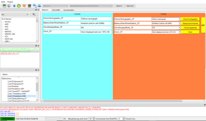

Kurzes Feedback zu meinen Versuchen, bei meinem Duster 2 (09/2020) die Schaltanzeige "Freeshift" auszublenden: es geht nicht, ich werde mit dem Mistding leben müssen.
Alles andere (Uhrzeit + Temperatur im BC, Cornering und im Media Nav die Klimaeinstellungen) funktioniert hervorragend. Ich habe als letzten Versuch die Software 5.5.0 gewählt und habe scannen lassen, in den entsprechenden Bildschirmen fehlt mittlerweile die "Freeshift"-Funktion.
Also .. warte ich wohl oder übel auf ein Update,

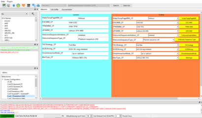

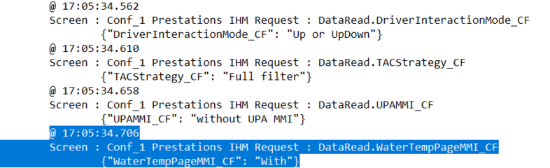

Also, kurzes Feedback. Das mit der Kühlwassertemperatur Anzeige funktioniert nicht. Selbst wenn das blaue Symbol für das Kühlwasser aus geht, steht weiterhin XX C im Display.
Kann jemand mit dem grossen BC-Display testen? Oder ist es bei diesem Tacho aus Werk aktiviert? Ich habe im Netz mehrere Bilder mit der Anzeige gefunden:
YouTube Video
@dodo? Du schreibst hier dass es geht, kannst du mal ein Foto machen?
Ich bin verwirrt. Ich war gerade draussen und habe es getestet, mein BC zeigt diesen Balken für die Wassertemperatur NICHT an. Habe einen Duster 2, BJ 2020, TCe130, Prestige, DE-Fahrzeug.
Muss ich das irgendwo aktivieren?
EDIT: Habe es gerade getestet, hat funktioniert, danke ;-)
ABER: Nach Deinem Screenshot habe ich eine Frage - ich habe ja immer noch das Problem, die Schaltempfehlung zu deaktivieren.
Im Screenshot von Lajo (genau über diesem Beitrag) ist zu erkennen, dass ddt4all bei ihm zwei ECU in grün anzeigt, BCM und Tableau de Board.
Bei mir wird NUR BCM in grün angezeigt, Tableau de Bord wird bei mir im unteren Bereich in rot angezeigt, so wie im Screenshot andere:
Gibt es neuere Definitionen? Mein Duster ist von Sept. 2020.
Es ist eigentlich egal, ob du da grün oder rot siehst, es sollte funktionieren. Wenn nicht, ist es wahrscheinlich ein Bug in der Tachosoftware. Die Änderung wird ja akzeptiert, aber sie hat keine Wirkung.
