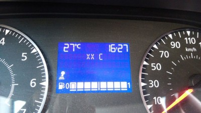

Hat jemand schon probiert, WaterTempPageMMI_CF zu aktivieren?
Ich habe im polnischen Forum ein Foto vom kleinen Display gesehen, wo man nur "XX C" sieht.
Oh, gute Idee. Das habe ich noch nicht probiert, aber das lässt sich ändern. Wassertemperatur hätte ich gerne im Display, die blaue Leuchte diesbezüglich finde ich schon ziemlich mau.

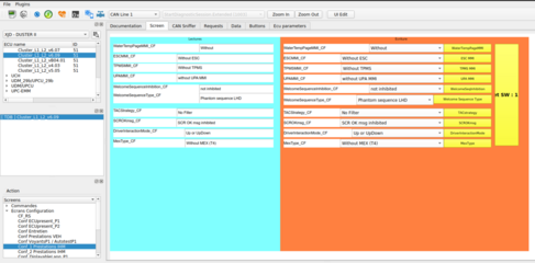

Soo, denn mal fix zum Auto.
Lässt sich so programmieren. Ob erst was angezeigt wird wenn die blaue Leuchte für Kühlmittel aus ist wird sich zeigen. Die Daten dafür generiert das Fahrzeug definitiv! Denn wenn man die R&Go App aktiv hat, kann man über dieser auf seinem Smartphone die Kühlwassertemperatur ablesen.
Von daher wäre es wirklich schön und wünschenswert, wenn dies auch direkt auf dem Fahrzeugeigenen Bordcomputer beim Comfort geht. Prestige und höhere Ausstattungen, da sollte es ja in dem Fall möglich sein dies freizuschalten bzw. ist es da nicht schon Serie.

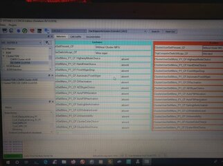

Mir ist eben noch aufgefallen, dass es im Kombiinstrument ein Menü für den Wischer gibt. Folgender Pfad;
Cluster/TDB --> CFMB Cluster v6.08 --> Conf_MPU_P1 --> ClusterUserSetMenu_P1_CF Automatic Wiper
Eventuell muss das ja zusätzlich Freigeschaltet werden, damit der Regensensor (den ich aktuell deaktiviert habe) feiner regelt. Was genau sich dahinter verbirgt wird wohl kaum jemand wirklich wissen.

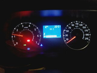

Also, kurzes Feedback. Das mit der Kühlwassertemperatur Anzeige funktioniert nicht. Selbst wenn das blaue Symbol für das Kühlwasser aus geht, steht weiterhin XX C im Display.

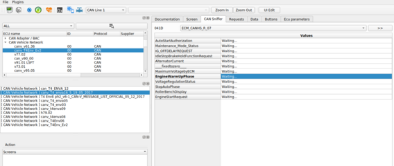

Man könnte per Can sniffer schauen, welche Daten das Motorsteuergerät (ECM) in das Multiplexnetz sendet.
EngineWarmUpPhase könnte der Wert für das blaue Symbol sein.
Da wär ich um Tipps dankbar wie ich es vielleicht doch bewerkstelligen kann die Aktiv zu bekommen. Wie funktioniert das mit dem CAN Sniffer.
Bei Gen2. braucht man eine der T4 Definitionen unter CAN Vehicle Network, ich denke, es sollte auch beim Duster2 funktionieren:
Diese Daten wären bei deinem auch noch interessant.
Das klappt bei mir nicht mit dem CAN Sniffer. Der bleibt immer auf Waiting stehen. Ansonsten sind die gleichen Parameter ausgewählt wie bei Cardriver 911
