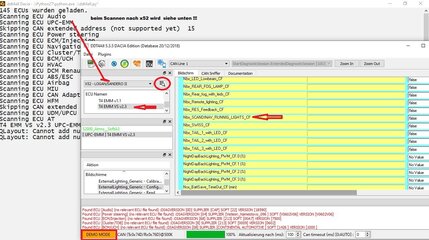

Du hast dein Fahrzeug nach Steuergeräten gescannt, und dann wurde das EMM2 Steuergerät angezeigt?
Hallo @Texas
ich habe dies nur im "DEMO" siehe oben im Beitrag # 221 da mich die "Freischaltung " interessierte. ob evtl möglich wäre ?
Gruß Klaus ;)

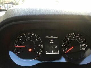

bei mir ist die Warnung "Glatteisgefahr" auch im BC.
Leider blinkt das C in der Gradanzeige, so dass es wieder nur ein Foto ohne "C" geworden ist. :rolleyes:
Es ist aber da :D
Gruß,
Michael

Es kann sein, dass der Sandero2 in anderen Märkten über das EMM verfügt, bei uns in Europa leider nicht...
Hallo habe mal mit DDT 4 (5.3.5) nach dieser EMM gescannt. (siehe Anlage im Demo Mod)Rücklichter frei im Demo 5.3.5 Scan.JPG
dann wird es so sein wie du vermutet hast, oder es gehört dann nicht in ddt 4 :rolleyes: (Scandinavien=Europa).
Gruß ;)
