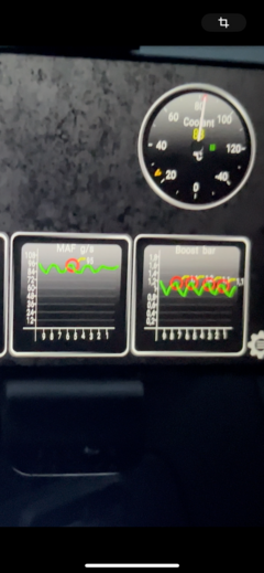

Diese extremen Wellen in der Luftmasse und Ladedruck spiegeln sich aber nicht im Raildruck wieder und beginnen schlagartig ab besagten 150kmh, davor ist alles okay, für mein empfinden.
Luftmasse pendelt dann um ~70g/sec.

Da müßte man mal bei Volllast den Ladedruck auslesen.
Ich meine ich hatte das Bild schon angehängt, das ist nochmal im 4.Gang Vollast auf der Bahn.
Davor ist der Ladedruck höher, er fällt (egal ob Gang 4 oder 5) ab, wenn das Problem auftritt.
Ich tippe immer noch auf den Lader,oder/und Luftzufuhr/abfuhr vom Lader.
Der Lader wird es nicht sein, dann würde der nicht bis 150 km/h tadellos funktionieren. Klingt eher danach, dass das Wastegate aufmacht, obwohl es dass nicht soll. Aber warum?

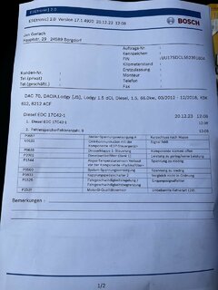

Eben ging die Lampe an. Kurioserweise lief er eben auf der Autobahn ohne Leistungsverlust, ich bin wie früher fast 190 gefahren und der momentanverbrauch war wieder normal bei Vollast (nachdem die mkl anging)
Habe ihn eben auslesen lassen…..
Unterspannungs wird alt sein, die Batterie war vor einer kurzen Weile kaputt.
