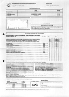

Ich finde im Handbuch keine Spezifikationangaben( 0W40 / 5W30 / Renault 07000 o. 7010 ???? ) zu den Betriebsstoffen? ( weder Motoröl, Getriebeöl, Forstschutzmittel, ..... )
Warum macht Dacia keine Angaben?
macht dacia, nur nicht in im benutzerhandbuch.
dafür gibt es zu jedem fahrzeug ein "Fahrzeugspezifisches Datenblatt für Garantie und Service",
siehe bild
Kann mir jemand sagen, welches Motoröl der 90 PD dci aus 2017 benötigt?
5W30 oder 5W40, ACEA C3 oder höher
RN0720 ist immer gut, aber kein muss

Die Spezifikation des benötigten Öls kannst du aus dem Wartungsplan entnehmen.
