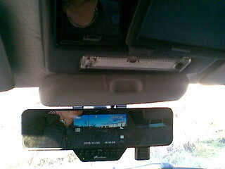

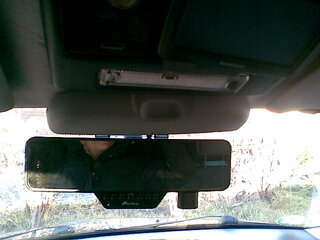

Auf Grund dreier Zwischenfälle, bei denen mir eine Cam geholfen hätte, anhand der Dokumentation Streß zu vermeiden, habe ich seit anfang Sept. eine Dashcam im Bus.
Mittels einem an das Armaturenbrett angepassten, selbstgefertigten Flachstahlbügel, lugt die Cam von unten unsichtbar verschraubt, knapp über das Armaturenbrett drüber.
Dabei fiel mir persönlich auf, daß das Wissen um die dauernde Dokumentation auch das eigene Fahrverhalten positiv beeinflußt.
Man fährt angepasster und ruhiger, weil man sich mit der Aufzeichnung ja nicht selbst belasten möchte. :lol:
Genau deshalb wollte ich jetzt eine Cam für den MCV meiner Frau. :D
Festschrauben mittels unauffälliger Halterung ist beim MCV aber nicht möglich und von Saugnapforgien an der Frontscheibe halte ich nichts.
Durch Zufall stieß ich aber auf dieses Modell:
http://www.pearl.de/a-NX4081-5443.shtml?query=dashcam
Sie hat eine deutlich höhere Lichtempfindlichkeit als die ältere in meinem Bus und ist, weil im Rückspiegel integriert, nahezu unsichtbar.
Sie startet sich selbst beim einschalten der Zündung und schaltet sich (individuell einstellbar) zeitgesteuert beim abschalten der Zündung wieder aus.
Nach dem Motorenstart leuchtet (ebenfalls individuell einstellbar) für xyz-Sekunden das Display im Spiegel auf, womit man in diesen xy Sekunden die Möglichkeit hat, das kleine rechts unten am Spiegel hängende Objektiv ggf. mittig zur Fahrbahn zu korrigieren.
Den Stecker für die Stromversorgung (normal Ziggi-Anzünder) habe ich im Hohlraum zwischen Dach- und Innenhimmel plaziert.
Die dazu benötigte Spannung habe ich von einer Klemmleiste abgezapft, die ich schon bei einer früheren kleinen Änderung dort installiert und überdimensioniert für spätere Verbraucher ausgelegt hatte.
Der kurze Kabelstummel bis zur Kamera ist nahezu unsichbar und hat sich komfortabel durch den 6 oder 8mm breiten frontseitigen Spalt zwischen Dach und Innenhimmel führen lassen.
Für mich zudem erstaunlich, wie schnell der Spiegel mittels Bluetooth das Handy meiner Chefin gefunden hat, so daß sie jetzt auch eine Freisprechanlage im Fahrzeug hat.
Bei Klingelton Knopf am Spiegel drücken und sie Telefoniert über den Spiegel.
2 Bildchen - 1x mit aktivierten Display und 1x nach Displayabschaltung.
