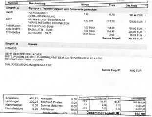

Hallo Dacianer,
ich möchte mal einen Zwischenbericht abgeben, nachdem ich meiner Werkstatt mitgeteilt habe was kaputt ist. Die Sachbearbeiterin hat in ihrer Datenbank nach der Dämmmatte geschürft und hat nichts gefunden, auch ob das unter die Garantie fällt oder nicht.
Ich sollte bei Renault anfragen; habe ich gemacht. Ich fand das schon merkwürdig! Egal ich habe angefragt.
Der Kundenservice von Renault benötigt einen Kostenvoranschlag, habe ich besorgt und eingeschickt.
Jetzt kam der Anruf von Renault, dass zuerst die Reparatur durchgeführt werden muss, danach wird entschieden ob das ein Garantiefall ist oder nicht.
Hierbei geht es um die Frage ob es ein Materialfehler ist, dann werden die Kosten über die Garantie abgewickelt, oder Verschleiß, dann bleibt die Rechnung bei mir (860€).
Wenn ich Glück habe wird ein Teil der Kosten auf Kulanzgründen vom Kundenservice und vom Autohaus erstattet.
Hier ist der Kostenvorschlag

Der Kostenvoranschlag ist ja wohl ein schlechter Scherz, das ist doch keine 10 Minuten Arbeit. Hatte bei meinem Sandero den Teppich vorne mal raus genommen und eine zusätzliche Dämmmatte untergelegt. Das ging ratzfatz.
ps. Dieser Styroporklotz ist bei den meisten zerbrochen, Styropor halt. Schauen halt die wenigsten unter den Teppich. Irgendwo in den Untiefen des Forums hat auch schon mal jemand beschrieben wie er den Klotz gegen erneutes Brechen foliert hat.
