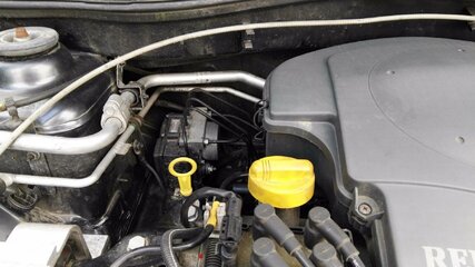

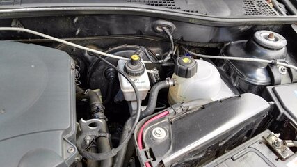

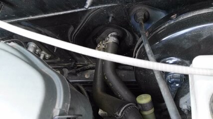

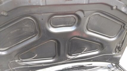

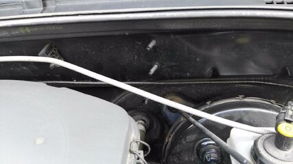

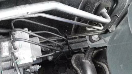

Ich habe mal ein paar Fotos vom Motorraum und der Stirnwand gemacht.
An beiden ist keinerlei Dämmung vorhanden, aber an der Stirnwand sind oben solche Clipse befestigt.
Vielleicht könnt Ihr es Euch mal angucken was man da eventuell machen kann.
Es gibt keine werkseitig angebrachte Matte, wo man eventuell etwas hinter kleben könnte.

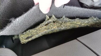

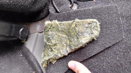

Außerdem hab ich mal im Kofferraum unter dem Teppich die Dämmung fotografiert. Sie geht wohl komplett bis über die Radkästen. Ist das die werkseitig angebrachte oder wurde die ventuell schon nachträglich verlegt? Reicht diese oder sollte man zusätzlich noch Alubutyl einbringen?
Vielen Dank
Gruß janemann

Moin
Ja, ich lese mit, wenn auch derzeit nur sporadisch, da ich Urlaub habe 😀
Ich denke mal, der MCV 1 und der Dokker unterscheiden sich in Hinsicht der Möglichkeiten zu dämmen kaum, so daß man den auch leise bekommt.
Beim Dokker waren die 6 Türen und das Dach die größten Lärm Quellen, der Boden ist mit Styropor und Vlies schon ab Werk nicht so laut, da müsste man beim MCV mal schauen.
Motorhaube bringt für den Innenraum so gut wie garnix, Spritzwand (am besten wohl von innen) stellt bei den Drehorgeln eine gute Ergänzung dar.
