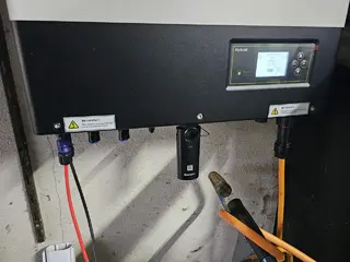

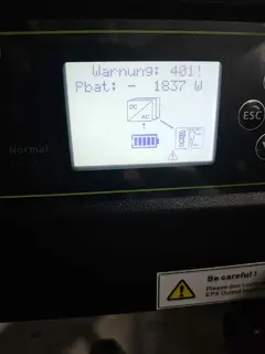

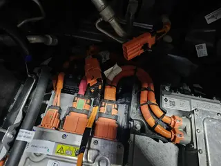

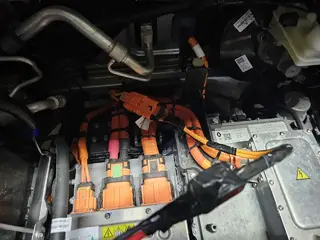

Hallo Tino,
Auto als PV-Speicher im Betrieb :-)

@tedesco 1968, ciao tedesco wo konntest du den passenden orangen stecker bekommen
ich benutze den akku des spring auch seit gut 1 1/2 jahren als notnagel am pv wandler,
funzt super, so einen stecker hätte ich allerdings auch gerne,
besten dank für info, autseid
Ja das war eine Suche...das Problem ist es diesen Stecker zu finden, deshalb habe ich im Internet nach der kompletten Heizung gesucht und relativ günstig bekommen, Heizung liegt jetzt als Ersatzteil rum ohne Stecker :

Top, sieh aus wie bei mir :-)
Muss nur eins bedenken, da Du ja die Zündung an hast, läuft zwar die BMS aber auch ganze eine reihe an anderen Steuergeräten mit. Hab hier auf der 12V Seite ein Stromfluß von 7-8A gemessen. Das heisst das Fahrzeug frisst die ganze Zeit ca. 90W.
Das ist zuviel für eine Speicherlösung. Die Batterie endläd sich somit selber.
