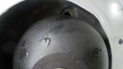

der Dacia man sagte eben das loch wäre für die tankentlüftung
was anderes kann ich ja auch nicht sagen , aber vielleicht meine ja > tankentlüftungsventil <
und das hier ein loch ist sieht man ja auf den bild , kann ja sein das sich darunter das tankentlüftungsventil ist mehr kann ich nicht sagen oder fotografieren was da ist

also das loch für tankentlüftungsventil - tankentlüftung oder was immer das loch sein soll .
wenn der Tankel ( also der runde schraub verschluss deckel drauf ist , ist das loch weder verdeckt oder sonst was ( siehe bild )
