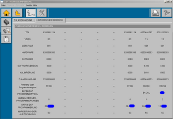

Man könnte sich per Diagnosegerät die Historie deines Steuergerätes ausdrucken lassen. Dort steht drin, wann welche Aktualisierung aufgespielt wurde. Beim Diesel kann es sein, das nach dem Update noch der Mengenabgleich der Injektoren eingelesen werden muss.
Mit welchem Diagnosegerät kann man das auslesen? Ich habe Autel MS509, ELM Blauzahnadaper mit Torque Pro, oder Clip (das ich aber noch nicht zum laufen gebracht habe, da er die Sonde aktualisieren will, das dann aber immer bei 74% fehlschägt).

Beispiel:
Der erste Eintrag (FFOIX) ist die Grundprogrammierung vom Hersteller des Steuergerätes.
Der zweite Eintrag (U-DAC) ist die aktuelle Version beim Verlassen des Werkes.
Der dritte Eintrag ist eine spätere Aktualisierung.
