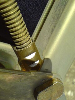

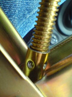

Wagenheber
1. Wagenheber ausgetauscht gegen ein anderen GEBRAUCHTEN , meiner war NEU da ich zum Sommer-Winter Reifen wechseln eine kleine Hydraulische Hebebuehne benutze.
Der einzige sichtbare unterschied , mein Wagenheber hatte eine 2-seitige Kwetschung der Spindel an die Kurbel , der ersatz hat eine 4 Stellige Kwetschung (habe irgenwo auch Bilder)
Habe die Bilder der Wagenheber gefunden.
Der einzige sichbare Unterschied Original/Ersatz Wagenheber ist die Art der Quetschung an der Kurbel (siehe Bilder)
