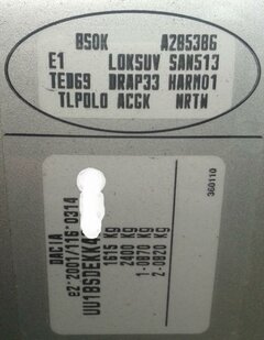

Ach darum muss ich jedes Jahr 100 ml nachfüllen. :angry: :bang:
Steht das irgendwo offiziel? Weil meine/unsere Autos sehen nie die Werkstatt.
hier das Typenschild von dem Sandero:
http://fs1.directupload.net/images/141227/welqmah5.png
Die Wasserleck OTS geht beim BS0K nur etwa bis zur Fabrikationsnummer 260500.
Da müsstest du mal schauen, ob die Pumpenwelle außen feucht ist bzw. weiße getrocknete Rückstände zu sehen sind.
Dann besteht vielleicht noch eine Chance.

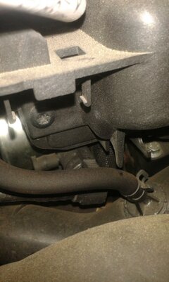

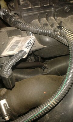

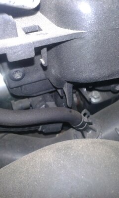

Dacia Qualitätsverbesserung Luftfilterkasten / Luftfiltergehäuse
Hallo Ihr Renault-Spezis,
Ich war beim Renaulthändler und er sagte mir; es gibt eine Qualitätsverbesserung für den 1.5 dci Sandero I, EZ 2010.
Da muss wohl am Luftfilterkasten ein Stück abgesägt/entfernt werden, damit's nicht scheuert.
Kann jemand sagen um was genau es sich dabei handelt? Evtl. mit Bilder? Gern auch via PM. :)
PS: Der hat Augen gemacht, als er im Computer gesehen hat, dass der Wagen noch nie bei Renault/Dacia war :lol: ;)
Edit/Nachtrag:
hab die Nase gefunden.
Originalbild
Originalbild
Originalbild
