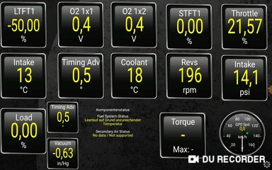

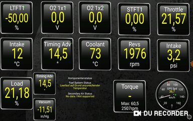

LTFT1 sieht schlecht aus...
Beim Ruckeln erscheint "Leerlauf auf Grund unzureichender Temperatur"
Schau doch mal nach beim Kühlwassertemperatur (PR064) und die Gastemperatur (PR1198).
Stehen da korrekte Werte?
