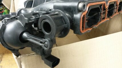

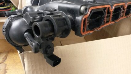

2. Ruckeln im Motorlauf beim Gaswegnehmen, beim Beschleunigen (beim Audi war die Ansaugbrücke
defekt, da war das selbe Fahrverhalten)

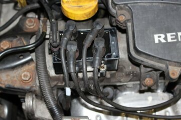

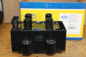

Die Zündspulen gehen auch gerne mal hops .... achte auf eine gute Marke (Magneti Marelli) und spende da ein paar Euro mehr:D
Entferne auch besser der kunststof Kabelbinder der beide Zündkabel (1+2) zusammen klemmt. Es ist besser wenn die Zündkabel nicht zusammen kommen.

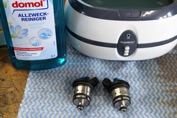

Ultraschallreiniger. Black Friday muss ja auch zu was gut sein.
Der unrunde Motorlauf im Benzinbetrieb und die gelbe Lampe im Gasbetrieb war die Zündspule.

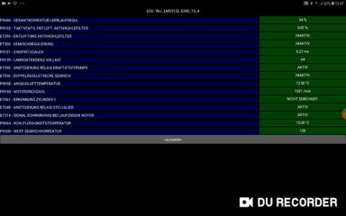

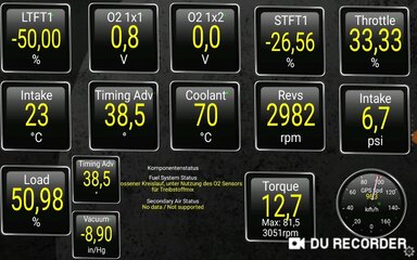

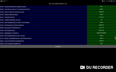

Hier noch die Schappschüsse vom Testfahrtvideo.

Im verlinkten Video wird Ultraschallreiniger verwendet. Wie ist es mit dem Prins Injektor Care? Da fliegt mir doch alles um die Ohren...also Ultraschallflüssigkeit besorgen.
Wichtig ist das es Parafin löst und die Membrane nicht angreift!

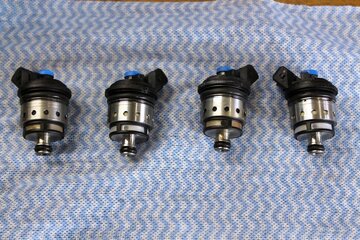

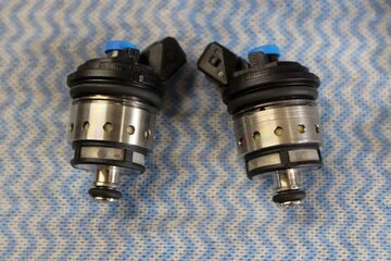

Injektore ausgebaut und gereinigt. War ganz schön Dreck drin, auf der Reinigungsflüssigkeit schwamm nach dem Abkühlen Paraffin. Hat aber nichts gebracht, es rumpelt mehr wie vorher. Auf Benzin nach wie vor alles gut. Der Krümmer ist aber defekt/lose und durch die Nebenluft blinkt weiterhin die gelbe Lampe. Freitag war es nicht, wird sich wohl durch das Erhitzen und Abkühlen weiter verschlimmert haben. Der Dacia hat somit nächste Woche frei und der Audi muß ran. Kann ich gleich mal die neue Ansaugbrücke testen...
Der :) hat wirklich 2 Injektore getauscht, im 1.Bild gut zu erkennen.
Dann mal schnell noch 2 neue Injektoren drinn ....:D
Nächste Woche. Die müssen erstmal versendet werden:)
Injektore sind angekommen, eingebaut, alles wieder in Ordnung. Motor läuft mit Benzin und mit Gas wieder ruckelfrei.
