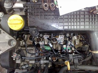

ich habe nun meinem Auto endgültig das rauchen abgewöhnt und dabei eine aufschlußreiche Erkenntnis gewonnen. Vorab sei gesagt, ich möchte hier niemanden den Anreiz geben, nun selber eine solche Reparatur durchzuführen, dazu braucht man schon ausreichende Schrauberkenntnisse und Gefühl für so eine Arbeit, sonst gibt´s garantiert Bruch und es wird sau teuer.
Die scheiß Elektronik kann mich mal und ansonsten hat mir die Natur glücklicherweise zwei rechte Hände gegeben und ich habe selber früher lange Jahre als Schrauber gearbeitet, nur dann geht sowas.
Nun gut, das vermutete kaputte AGR Ventil war tatsächlich kaputt, warum dieses nicht von der Elektronik angezeigt wurde bleibt mir schleierhaft, es wollte jedenfalls von der elektrischen Seite her nicht mehr funktionieren.
Nach dem Austausch war der Rauch aus dem Auspuff aber nun nicht weg, sondern er hatte nur die Farbe gewechselt von Schwarz auf mehr oder weniger grau, das permanente tickern im Motorgeräusch war auch immer noch da.
Nun hatte ich die Nase voll und beschloss die Injektoren alle auf einmal ( Dieseleinspritzdüsen) auszubauen und überprüfen zu lassen. Ich hätte auch selber vorab eine Rücklaufmengenmessung zur Eingrenzung des Schadens machen können, im nachhinein hat es sich aber bezahlt gemacht, gleich sofort alle 4 Düsen auszubauen. Um den Ausbau zu erleichtern habe ich zwei Wochen vorher die Düsensitze mit Luftdruck sauber geblasen und in den folgenden Wochen die Düsensitze immer wieder mit herkömmlichen Kriechöl/Rostlöser der Marke WD 40 eingesprüht und zwischendurch auch noch mit Druckluft den Spalt ausgeblasen.
Dann kam der Tag der Wahrheit, gehen die Düsen gut raus, oder ereilt mich das Schicksal vieler anderer, wo die Düsen im Zylinderkopf festgebrannt sind und aufwendig gezogen werden müssen. Dank eines äußerlich nicht verdreckten Motors, der relativ geringen Laufleistung und meiner Vorarbeit ließen sich die Düsen durch vorsichtiges hin und her drehen und ziehen mit einer Spitzzange sowie Geduld problemlos ausbauen.
Wie dann zu erkennen war, waren die Düsen total verkokt, da hatte sich an den Düsenspitzen ein regelrechter Zapfen aus Ablagerungen gebildet, was zu einem erheblich negativen Spritzbild der Düsen führen mußte.

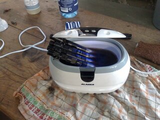

Etwas geplättet habe ich dann erstmal die Düsen samt Prüfbericht wieder eingepackt und habe dann erstmal überlegt, ob das alles so sein kann. Pumpe kaputt konnte schon mal gar nicht sein, schließlich bin ich mit diesen Düsen schon fast ein Dreivierteljahr umher gefahren, bei einem Pumpenschaden wäre ich niemals so weit gekommen. Was die Düsen betrifft, hatte keine von denen einen gänzlichen Versager, alle Zylinder liefen gleichmäßig nur halt eben mit der verstärkten Rauchentwicklung und einem rauhen Motorlauf (Nageln). Also erstmal nix neue Düsen, Versuch macht klug und ich habe diese dann mit einem speziellen Reiniger im Ultraschallbecken selber gereinigt und mit neuen Dichtringen vorschriftsmäßig wieder eingebaut.
Der Erfolg dieser Aktion war überwältigend, seidenweicher Motorlauf, keine abnormalen Verbrennungsgeräusche mehr, keine Rauchentwicklung mehr beim Abgas, der Motor läuft wie am ersten Tag, nix kaputte Pumpe, nix kaputte Düsen!
