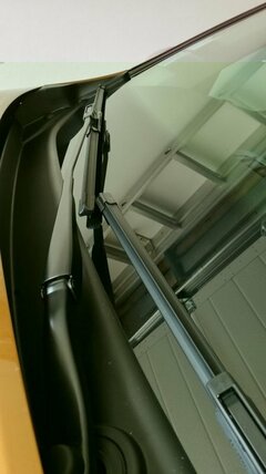

Also seit gestern zieren die Aerotwin AP24U (Fahrerseite) und AP21U Beifahrerseite meinen Duster. Beim Unwetter letzte Nacht war ich noch unterwegs und was soll ich sagen, Test bestanden! Der 53cm Wischer auf der Beifahrerseite passt optimal, der 60cm Wischer lässt auf der Fahrerseite einen max. 2cm Rand nach oben weg. Hier wäre ein 63cm Wischer bestimmt noch besser (den gibt es ja leider nicht einzeln), aber mir reichen die extra cm an freier Sicht im Vergleich zu vorher völlig aus.
Die werksseitig montierten Wischer waren mir, mit fast 2m Körperlänge, doch zu kurz und schränkten, zumindest gefühlt, meinen Sichtbereich zu sehr ein.
Also klare Kaufempfehlung für die o.g. Wischer.
Erworben habe ich sie übrigens bei OBI.
So, ich hab´s auch getan. Man könnte zunächst befürchten, dass ein Geräusch entsteht, wenn die Wischer unten ankommen und sich berühren. Hab aber nichts gehört, also alles gut. Wischfläche natürlich viel größer als original, der rechte Wischer endet 5mm vor dem seitlichen Rahmen, also optimale Ausbeute.

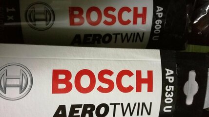

Ja, da es 600mm & 530mm nicht in Kombination mit Bajonett gibt. Zumindest habe ich keine solche Kombi gefunden.
Na klar,
und nicht wundern, es gibt 2 versch. Beschriftungen:
AP24U = AP600U links
AP21U = AP530U rechts
Zoll/Millimeter...
und wie mehrfach erwähnt beigefügter Adapter Nr.3
