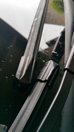

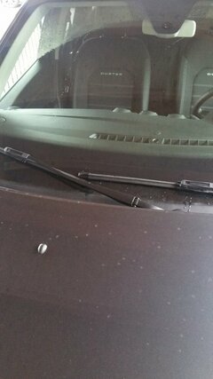

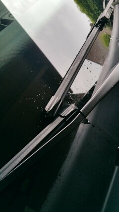

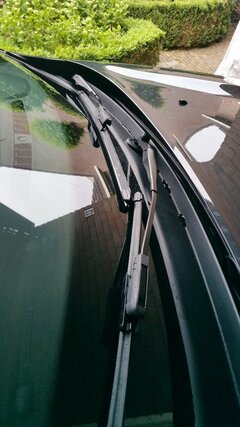

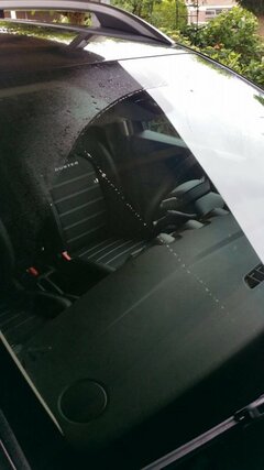

26" und 21" montiert

Welche Wischer hast Du denn genau genommen?
vom action im Holland. Weiss nicht ob es im Action im Deutschland gibt.
Sind sehr gute scheibenwischer
Hättest Du evtl. einen holländischen Link, wo man genauere Infos bezüglich Hersteller usw. bekommen könnte?
