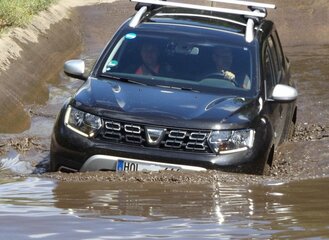

Nur eine Sache hat im Video gepasst. Als der Fahrer vom Duster seine Türe aufmacht und fragt: "Weißt du was das Blöde ist?" Antwort hätte folgende sein müssen! Ja ich weiß es. Grip ist eine RTL Produktion die voll gelogen und verlogen ist.
Wer mal ein schönes Video bezüglich der Geländefähigkeit inkl. Wasserdurchfahrt sehen möchte (falls nicht schon bekannt), der klicke hier:
Dann gibt es auch noch Fahrer / User die den Schei. auf RTL auch glauben.
@Mudster Analysiert hast du das Video wohl leider nicht. Falsche Kameraeinstellung, falscher Schnitt, falscher verlogener Test.
Siehe Minute 12:26 (Nummernschild in Fahrtrichtung linke untere Ecke Wasseroberkante) Minute 12:32 der Duster steht gerade mal max 18cm mit dem Reifen im Bach. Minute 11:41 Wow breiter Fluss. Min. 11:51 ein flacher kleiner Fluss. M. 12:50 bis 12:58 gerade mal kurze 4 Sekunden Wattiefe. Der Dacia hält durch. Genialer Vergleich. Dafür nach Polen? RTL muß echt Geld haben. Jeder Truppenübungsplatz hat besseres richtiges Gelände. Zudem Umweltschutz in Flüssen dem Sender wohl egal ist, daher Dreh in Polen.

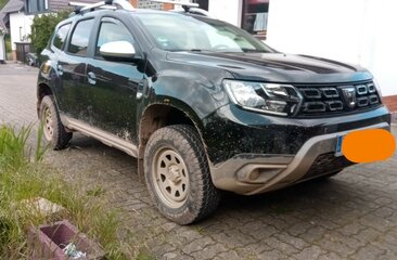

Ja, geht mit etwas Liebe ganz gut.
Ist nur doof wenn im Wasser der Kühler an geht...... Unter der Haube sieht übel aus, und motorwäsche traue ich mich nicht ;)
Fahre ab und zu mal in den offroadpark.
