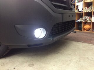

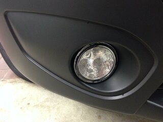

Ich habe bei meinem Dokker das orignal TFL im Scheinwerfer Stillgelegt, und mir statt der (nicht vorhandenen) Nebelscheinwerfer LED TFL eingebaut.
Der TÜV sagt: Nimm die Birnen oben raus, und es ist ok.
Ich habe übrigens runde Zubehör TFL Scheinwerfer verwendet.
Diese konnte ich einfach von aussen durch die Löcher stecken, und sie halten fallen nicht nach innen durch, da sie am rand vorn etwas größer sind als die Löcher.
von hinten habe ich sie sich einfach selber halten lassen, ohne irgendwelche original Halter o.Ä..
Man kann die halter der Scheinwerfer über einen Kablebinder o.Ä. am träger hinter dem Stoßfänger nach hinten ziehen, so das sie nicht rausfallen...
Hält schon fast 3 Jahre, sieht top aus, und kostet nur so viel wie die Scheinwerfer.

Bzw. wo und wie hast Du sie angeschlossen?
Ich habe die LED TFL Scheinwerfer einfach mit an die Leitungen der original TFL Leuchten angeklemmt...
Der Vorteil ist, das man nur 2 der 3 Leitungen der LED TFL Scheinwerfer anklemmen muss.
Sie können auch in Autos verbaut werden, die kein TFL vom Werk haben. Hier braucht man 3 Leitungen (Zündungsplus, Plus vom Standlicht und masse) um die Scheinwerfer Tüv konform zu betreiben. Sie gehen mit der Zündung an, und aus, sobald man das Standlicht einschaltet.
Unsere neueren Autos mit TFL haben die Schaltung schon integriert. Man hat einen 12V Plus der an ist, sobald man die Zündung einschaltet, und aus geht, sobald man das Standlicht einschaltet.
So übernimmt einfach die original TFL 12V Versorgung die Steuerung der LED TFL, und man spart sich den anschluss der Standlicht Leitung . :)

Das ist eine super Lösung um die schwarzen Löcher schnell mit was optisch Netteren auszufüllen ohne gleich das halbe Auto zerlegen zu müssen :) Kaum Verkabelungsarbeit, relativ simple Befestigungsmethode. Sehr cool! Notiert und in mein "Lastenheft" geschrieben :clap:
