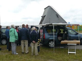

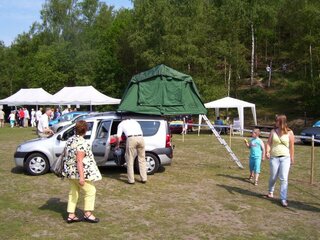

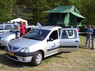

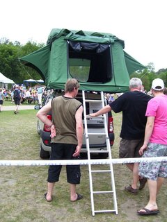

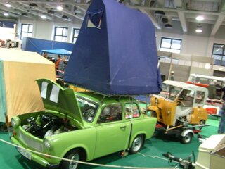

Hallo Pia,
ein Dacia MCV ist für eine "fahrende" Dachlast von 80kg ausgelegt.
Im Camping oder bei Autoverwertung schafft er mehrere Fahrzeuge
übereinander. Die Sorge gilt da nur der Traglast der Reifen. Bei der
Autoverwertung letztlich kein Thema. Will sagen:
was beim Trabbi in den 60ern funktionierte sollte ein Dacia MCV auch schaffen!!!
Je nach Kuschelfaktor 5-8 Erwachsene im Dachzelt, ohne Probleme!!!;)
LG Bernhard
MCV Bilder vom Daciadag NL 2010, alle von mir geposteten Bilder Freeware!!!
wie schon geschrieben, die Dachlast gilt für in Bewegung, nicht für im Stand (eine Karosserie, wo die Träger ja verankert sind) muß ja beim Überschlag das gesammte Auto tragen), daher sollte es eigentlich kein Problem sein, mit nem Dachzelt auf dem Logan. Vereinzelt hört man von Dachzeltern, dass sich das Dachblech bei den Relingträgern eindellt, wenn dauerhauft viel Last anliegt.
Um die Reifen zu entlasten werden unter die Autos (egal ob Trabbi, Landi oder Jeep) Bockspreizer (auch Wagenheber genannt) an allen vier Stützpunkten untergestellt!

P.S.: Ich möchte nochmal auf die Bilder von Bebas hinweisen:
was damals mit dem Trabant geklappt hat, sollte beim MCV wohl erstrecht funktionieren *lach*
Dachzelte

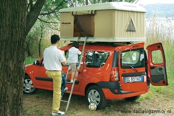

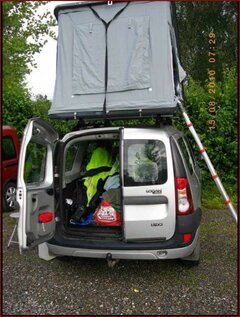

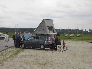

Die Version auf den Bildern bei Bebas hat ja auch seitliche Stützen die das Gewicht auch mit auffangen.Da verteilt sich die Last dann auch zusätzlich.
Es gibt aber noch weitere Versionen im www. ;)

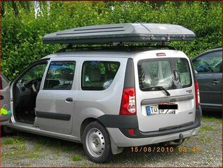

Das ist unseres!!!
Das ist unseres, seit letztem Jahr, dazu haben wir noch einen Regenschutz gebastelt, dazu haben wir Kederschienen am Deckel Ringsum angebracht, in die wir die beiden Seitenteile und das Heckteil einziehen können. dieses Jahr werden wir das Dachzelt im Winter testen, denn durch die Perseningplane, die atmungsaktiv sein soll, soll es im Dachzelt dann angenehm warm sein.
Was fehlt, wurde Nachträglich angebaut, wie ein Schloß (Toom Baumarkt, oder ne Lampe ( Aldi. LED Werkstattlampe (wird während der Fahrt aufgeladen hält gut 8 Stunden)
Keine Parkplatzprobleme, wir stellen uns überall hin und übernachten. Im Zelt ist es fast schon zu warm im Sommer, da schlafen wir auf den Schlafsäcken nicht darin.
Aufbau 5 Min. incl. Regenschutz und (Nicht) Original Leiter.
Das Bonartic haben wir bei Mehari " Autodachzelte - Artikel - Mehari - Ausrüstung für Abenteuerreisen " gekauft.
Bis jetzt sind wir sehr zufrieden, durch das schlafen auf dem Dach passen unsere Kajaks in den Daciakofferraum.....
Spritverbrauch ca. 0,3 Ltr. Diesel mehr, Windgeräusche 0,0 ; Seitenwindanfälligkeit = Vernachlässigbar.
Traglast ( zul. Dachlast) sind 85 Kg, aber nur im Fahrbetrieb, im Stillstand ca. bis 400 Kg kein Problem (4 Erwachsene + Kind, nur sitzend nicht schlafend!!), natürlich kommt es auch auf die Querträger an, ob diese Stabil genug sind, unsere sind von EUFAB, denn die vom Aldi sind im Durchmesser zu groß.
Im Großen und Ganzen nur Positiv, ach ja Parkhaus, dort wo Bullis reinfahren oder die hohen Caddies von VW, nix wie hinterher , denn das Bonartik ist sehr flach gebaut.
