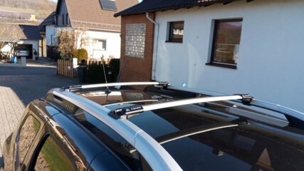

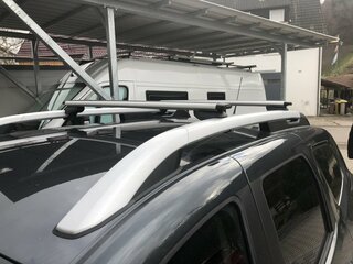

Habe mir bei LZ die Dachträger bestellt. War ein wenig verwundert das es originale von Renault sind.
Muss sagen Verarbeitung und Montage Note 1 ,kann man wie ich finde nicht besser machen.
Und 150€ ist auch fair.
Bin vollsten zufrieden

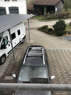

Die Auswahl an passenden Trägern ist jedenfalls begrenzt. Ich hatte Aguri Träger drauf. Die passen 100%ig. Nur leider ragt der Kunststoff zu weit in die Mitte. Zumindest für meine Bedürfnisse.
Da kannst du eigentlich nur eine Dachbox montieren.
