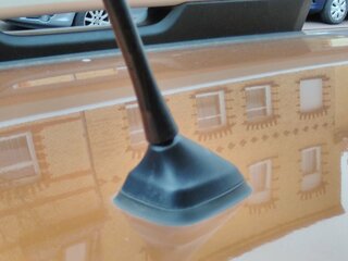

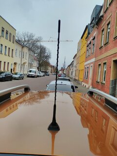

Meine Antenne sieht so aus:
Ja, diese ist die kurze. Früher war die Antenne ca. 90 cm lang.
