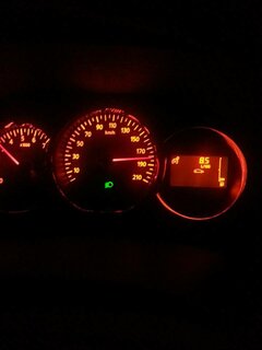

Am Vmax tut sich eher selten was der bleibt in 99%der Fälle gleich weil der vom Getriebe Limitiert wird.
Sprich 5/6ter Gang +max. Umdrehung = Vmax
ach was.
die v-max wird bei allen dacia der generation II elektronisch begrenzt.
entsprechende motorleistung und keine abregelung vorausgesetzt, wurde mein lodgy 217km/h @ 4000U/min laufen.

also beim duster ist eine eletronische drehzahlbegrenzung drin.
allerdings *nur im 6'ten gang... im fünften könnte man auch schneller...
aber der duster ist nicht fürs schnellfahren gebaut, ich persönlich
fahre selten schneller als 150 mit ihm, für mich ist eher intressant,
wie lange ich brauche um auf 150 zu kommen und das geht mit chip
rasant ;)

lso beim duster ist eine eletronische drehzahlbegrenzung drin. allerdings *nur im 6'ten gang... im fünften könnte man auch schneller...
bei echten 185km/h dreht der duster im sechsten gang bereits 4180U/min,
da würde beim dci 110 drehzahlmäßig noch ein bisschen gehen.
im fünften geht es garantiert nicht schneller, da du da schon mit 4998U/min über der abregeldrehzahl liegen dürftest.
