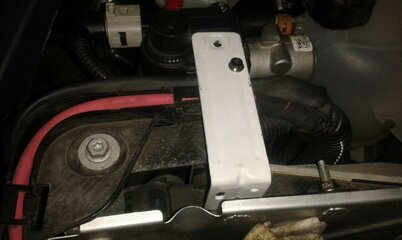

solche steuerventile findet man öfter am motor.
agr, turbo, drallklappen, ....
sieht aus wie die WischWasserPumpe.....:D;)
AGR Befestigung
Da muß ich direkt mal beim MCV meiner Cefin nachsehen, ob da auch so eine Variante drinsteckt, denn um ehrlich zu sein, so ein Teil habe ich noch nie gesehen und "Schlauchquetschen" zur Dosierung gehören im Mechanikbereich eigentlich eher in den Bereich von Notbehelfen oder zu Testzwecken.

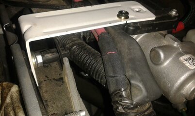

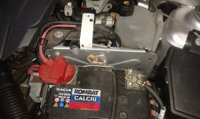

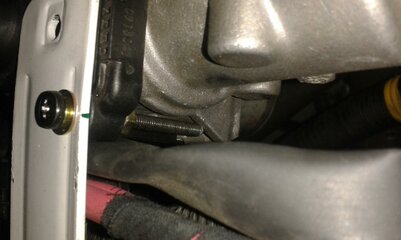

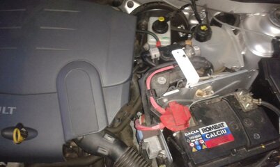

Extra für dich Helmut. Besser spät als nie. ;)
Befestigung Version 1.0 Final ohne "Schlauchquetschen" :lol:

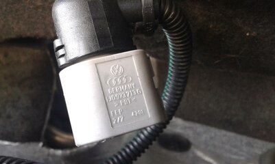

Man beachte den AGR Stecker mit der Teile-Nr.: 1J0973713G
Ja, wir haben tatsächlich VW/AUDI Technik in unseren Dacias :D
