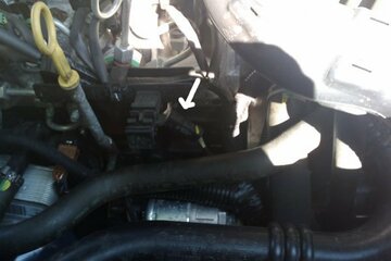

Der gesuchte Stecker für die Einspritzdüsen befindet sich jedenfalls vorne unten beim Ölmessstab
picture.php
Hier wird einfach das Anschlusskabel zwischengesteckt.

Ja genau, das ist der Stecker.
Dort gibt es aber keine Leitung zu den Einspritzdüsen und auch kein Drehzahlsignal, denn der Stecker gehört zum Raildrucksensor. Hier war schon beschrieben, wie dieses Prinzip der Druckwert Verfälschung funktioniert.
