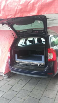

@ goenti: die Zelte sind von gordigear, richtig? Mich würde interessieren, ob bei dem 1,40er Zeitraum am Heck die Hecktüren (wir haben allerdings einen dokker) noch aufgehen, wenn der Reißverschluss auf ist.
pS: wir haben auch zwei Kinder, zwei schlafen im Auto, zwei auf Feldbetten in einem Quechua wurzelt. Wir brauchen aber auch noch eine regensichere Ecke zum kochen und sitzen, daher die Frage...
Grüße
Maike
Grüße
Maike
wir nutzen den 1,40m Zeltraum wirklich nur zum Kochen. Mit den Flügeltüren im Logan MCV klappt das gut. Zum Sitzen mit der ganzen vierköpfigen Familie nutzen wir die 2m Markise nebst Zeltraum. Hier hatten wir zunächst einen größeren Tisch vier Campingstühle, eine Kühlbox mit Gasanschluss auf einem kleinen quadratischen Tisch von Ikea und einen Camping-Küchenschrank für den zweiflammigen Gaskocher untergebracht. Das war zu viel. Nun sind Kühlbox und Campingküche im 1,40m Zeltraum unter der Markise und es ist gut so. Küche und Wohnen/Essen von einander getrennt. Aber eure ganze Familie unter der 1,40m Markise? Ich glaube, das wird knapp. Ja, Du hast recht, das Dachzelt ist von Gordigear. Quali ist top, wir kannten Sie schon aus Australien von Familienmitgliedern. Gruß G.

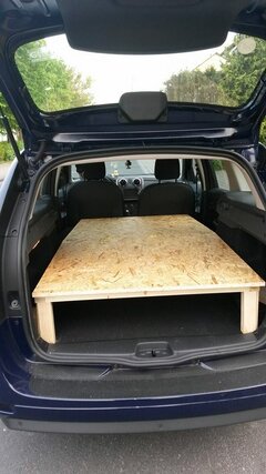

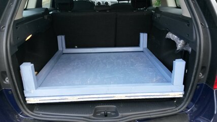

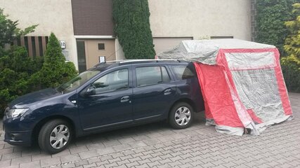

So einmal meine Version vom neuen Logan
Holzgestell 1x1m 27cm Hoch(ungefähre Höhe von der Rücksitzkante), Ikea Kisten passen so auch noch unter
OCB Platte auf 2m Länge, halbiert und bei 60cm gekappt hier dann mit Schanieren einklappbar. So passt das Bett bei ausgefahrenen Rücksitzen ohne Probleme in das Heck, Gestell umgdreht oben drauf und fast der volle Kofferraum steht wieder zur Verfügung. Ausgefahren dann eine 2 m Liegefläche.
Dazu hab ich mir noch ein gebrauchtes T3 Vorzelt gekauft und passt genau.

Genau so habe ich mir das auch überlegt, echt klasse !!
Habe ich das richtig verstanden, dass du 2m liegefläche hast und dafür eigentlich nur die Rückbank umklappen und das Holzgestell aufstellen musst !?
Gibt es sonst noch was, worauf man achten müsste?:wub:
