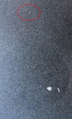

Habe gerade gesehen, dass etwas oberhalb der blanken Stelle zwei kleine "Pickel" vorhanden sind, als wenn (Dreck oder ähnlichs) überlackiert wurde. Das ist Def. kein Steinschlag :) Also nichts abgeplatztes oder eingedrücktes. Das ist erhaben und glänzt wie der restliche Lack ..... Was ist denn das dann schon wieder ? Naja ..... Wahrscheinlich sehe ich schon weiße Mäuse *LoL*
Jens
Edit: Habe gerade mal geschaut ..... Sind ganz schön viele solcher Pickel auf der Motorhaube vorhanden :rolleyes:

das ist die miserable Lackierqualität von Dacia; ich habe irgendwann aufgehört die Zahl der Pickel zu zählen. Die lackieren da Schmutz mit ein.
Das eine hat aber mit dem anderen nix zu tun

War gerade bei einer Lackiererei bei uns in der Nähe, und dort wurde mir gesagt, dass es sich Deffinitiv um einen Lackfehler handelt und ich mich kurzfristig mit meinem Händler zusammensetzen sollte *ggg*
Neben den "Pickeln" sind (mindestens) zwei Stellen mit (Flug)Rost vorhanden. Eine Stelle (im Bereich des Scheibenwischers) weist eine tiefe Macke auf, welche Augenscheinlich mit einem Lackierstift ausgebessert wurde .....
Ich schaue mal, was die Werkstatt am Mittwoch dazu sagt .... Ich hoffe, dass die mich nicht Gleich vom Hoff jagen :D
