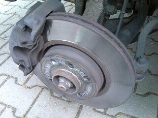

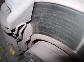

Also nach 50 000 Km (4 Jahre+5 Monate) noch keine dramatischen Veränderungen zu bemerken an der Bremsanlage.
Hier Bilder anlässlich des Winterreifen Wechsels. ;)
