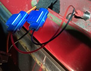

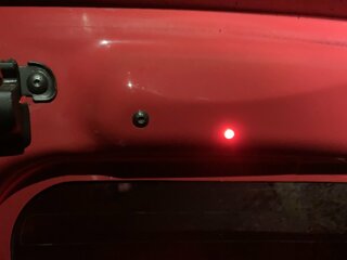

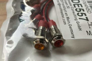

Alternative Lösung: LED gegenüber der Rücklicht Bremsleuchte in der Mitte der Heckklappe. Das sollte eigentlich mit einer Parallelschaltung und einem 8 mm Loch zu bewerkstelligen sein. LEDs habe ich schon gekauft:

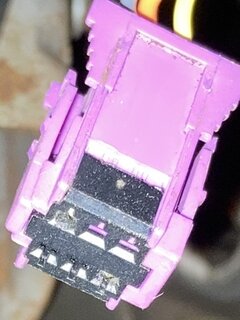

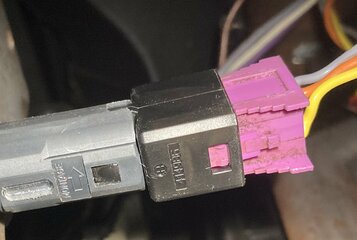

Der Wackelkontakt befindet sich im Stecker für den Bremslichtschalter.
Fragen:
  1. Wie bekommt man die Kontakte heil aus mit dem Stecker heraus?
  2. Kann ich die Schuhe reparieren? Löten oder ähnlich?

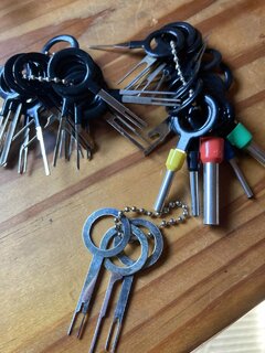

  3. Wie benutzt man das folgende Werkzeug?
Der Bremslichtschalter wurde soeben ausgetauscht. In den pinken Stecker sitzen die Wackelkontakte.

  1. Wie benutzt man das folgende Werkzeug?
Man muss die seitlichen Widerhaken des Klemmschuhs lösen. Das Werkzeug wird dazu direkt über dem Widerhaken eingeführt, um diesen zu lösen, oder die Stufe in der sich der Haken einklinkt, zu überbrücken.
Siehe zum Beispiel hier:
YouTube Video
Versuche vorher aber mal, die Kontaktfedern bzw. Klemmschuhe etwas enger zu biegen. Nicht zu viel, die Stifte müssen ja immer noch einführen, aber vielleicht ist da einfach der Kontakt zu lose. Ein Wackelkontakt könnte ich mir ansonsten nur noch als Kabelbruch vorstellen, aber dafür wird das Kabel zu wenig bewegt...
Vom Steckschuhprinzip her scheint der Stecker ähnlich zu sein. Unterhalb des Steckers ist eine Schwarze Abdeckung, ich habe sie ganz vorsichtig gelöst. Dabei ist eine von zwei sehr dünnen Nasen abgebrochen. Wenn die schwarze Abdeckung gelöst ist, finden sich weitere, sehr feine, pinke Nasen, wo dann gleich noch eine abgebrochen ist.
So wie das aussieht, brauche ich einen neuen Stecker. Den gibt es wohl nicht im Zubehör oder? Der Bremslicht Schalter selbst, hat im Zubehör 3,75 € gekostet. Bei Dacia sollte das Ding über 40 € kosten. Weiß jemand eine günstige Bezugsquelle? Im Netz findet sich auf den ersten Blick nur der Schalter. IMG_7038.jpegIMG_7040.jpeg

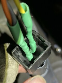

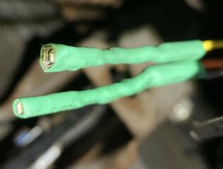

Das gewackelt im Stecker ließ sich nicht abstellen. Stecker geknackt -> Kontakte hingebogen -> Schrumpfschlauch drauf -> eingesteckt -> und zur Sicherung, damit die Stecker nicht rausziehen, Klebeband und Spannbender drum -> Wackelkontakt weg ‼️
Bremslichtkontrollleuchte installiert, Kosten 1,47 € siehe Bilder.
