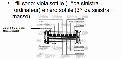

Die Bordcomputer bei den LPG-Laureate können auch nachträglich aktiviert werden.
In diesem Beispiel mit einem Kombischalter vom Clio oder alternativ mit einem separaten Taster.
Im Prinzip brauch man nur den Schalter tauschen. Man kann einen für den Clio von Valeo nehmen oder original über Renault zum doppelten Preis.
Alternativ nimmt man einen separaten Taster und nutzt nur das Kabel vom BC, was am Schalter anliegt.
