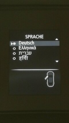

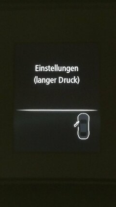

Hier scheint irgendwo ein Missverständnis vorzuliegen. Hatte nicht vom Navi geredet, sondern bin wie Du der Meinung, daß man im Prestige die BC-Sprache im BC-Menü umstellen kann.
Roboig (pardon für das k), löse das doch bitte auf, danke.
Das scheint aber nur bei dem BC der Prestigeausstattung so zu funktionieren und es ist leider der andere BC, oder habe ich da etwas überlesen?
So, hat mir jetzt keine Ruhe gelassen, habe eben im oben dargestellten BC-Menü von DE auf FR umgestellt. Es handelt sich eindeutig um die Sprache des Bordcomputers. Nach Umstellung hieß z.B. der Menüpunkt "Einstellungen" "réglages". Klare Sache.

Dann war der chef schlecht informiert. Das ändern der Sprache beim BC im Prestige dauert max 15 Sekunden über das Menü vom bc
Habe übrigens eben mal nach Umstellung BC auf französisch das Navi gestartet. Navisprache war nach wie vor deutsch. Man kann lediglich die Sprache der Ansagestimme umstellen, nicht aber die Anzeigen. Habe jedenfalls keine Möglichkeit dazu gefunden.
Damit ist klar, daß man beim Prestige, beim Comfort mit Technik-Paket und beim Comfort dCI110 4x2 EDC auch ohne Technik-Paket die BC-Sprache im BC-Menü umstellen kann. Quelle: Doppelblatt Ausstattungen/Zubehör "Der neue Dacia Duster" Stand 1.Dezember 2017. Dacia nennt das kleine Display wohl "LCD-Anzeige" und das Große "TFT-Anzeige".
