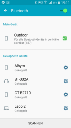

... wie sichtbar machen? - ich habe einfach Bluetooth eingeschaltet, so dass das Bluetooth- Zeichen aktiviert/ sichtbar war.
Hi,
gut, die Sichtbarkeit des Handys bei der Bluetoothaktivierung ist auch abhänig vom Smartphone-Betriebsystem.
Bei meinem Android 7.x.x gibt es diese Einstellung nicht mehr. Bei meinem älteren Smartphone mit Android 5.x.x sehr wohl, siehe Anhänge.
Von daher wäre es auch gut zu wissen welches Betriebsystem auf deinem Smartphone läuft.

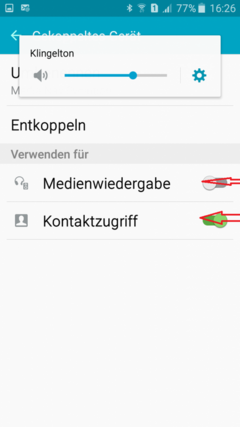

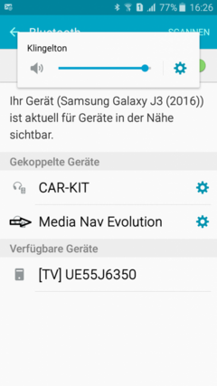

Aber wie schon geschrieben, starte am MediaNav und am Smartphone jeweils Bluetooth, gehe dann in die Einstellungen, Bluetooth auf dem Smartphone und lasse nach Geräte scannen.
Das MediaNav muss auf dem Smartphone gesucht und dann gekoppelt werden.
Wenn das MediaNav das Handy gefunden hat auf'm Handy den Code eingeben.....
