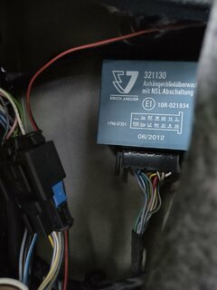

seit ein paar Tagen habe ich ein komisches Verhalten beim Blinken.
Es ist eine Anhängerkupplung verbaut.
Wenn ich ohne Anhänger fahre geht der Blinker ganz normal, mit Anhänger kann ich gerade nicht testen.
Sobald ich das Licht einschalte, fängt der Blinker wie wild an zu blinken und im Blinkermudul (blau) rattert ein Relais.
Kann das ein Masseproblem sein oder eher das zusätzliche Blinkmodul hinten im Fahrzeug?
Wofür sind die beiden Blinkmodule?

Kann mir denn keiner helfen? Hat vieleicht einer einen Schaltplan?
Wilhelm
Mich wundert, dass dein Wagen zwei Module hat. Prüf doch mal, ob das hintere Modul eine zusätzliche Stromversorgung (evtl. über Zündung) hat und diese auch noch funktioniert.
Beide Module sind an einem original aussehenden Kabelbaum. Ich denke beide gehören zur Anhängersteuerung.
Ein Verdrahtungsplan könnte ich gut gebrauchen.

Mess mal ob die 12Volt Dauerspannung (30) bei der Anhängerkupplung Relaisbox ankommen.
Sicherung Nr.23 - 20A Dplus Vorrüstung Dauerplus AHK

Die Frage erstmal 7 Polig oder 13...... :think:
Schon mal ein Prüfgerät hinten eingesteckt.....kann man sich auch
selber bauen aus zwei alten Rückleuchten.......
Anhänger vom Nachbarn........
Irgendwo einen wackler, Kabelbruch oder kaputten Stecker.
Oder kaputte Glühbirnen alles mal abklopfen.....
Problem erstmal eingrenzen.....
So würde ich da rangehen....
Erstmal viel Erfolg :cool: :yes:
Den bekommst du vielleicht aus dem Netz oder auf der Seite des Herstellers, wo die Funktion der Module schon grob beschrieben ist. Ansonsten beim Hersteller erfragen, damit du die Kabelverbindungen von den Boxen mal sicher durchprüfen kannst. Vielleicht ist es nur eins dieser berühmten Kontaktprobleme, die sich dann lösen, wenn man die Stecker abgezogen und wieder richtig draufgesteckt hat. Deswegen der Test mit der Prüflampe und nicht mit dem hochohmigen Multimeter. Kurios ist eben, daß die Blinkbox Ärger macht, obwohl das Licht eigentlich über die andere Box geführt wird.
