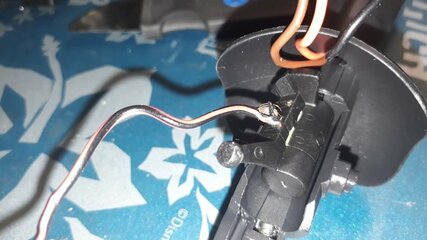

Ist ein bekanntes Probleme und liegt fast immer an einem Kabelbruch am Lenkstockschalter. Ist mit einem Lötkolben in wenigen Minuten repariert.
Ich schließe mich hier an. Lenkstock billig getauscht, alte inzwischen repariert mit Elastische Kabeln in Erwartung auf den nächsten Gau ;)

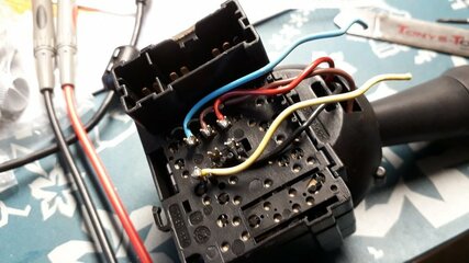

Der Tausch des Lenkstockschalters ist aber wirklich kein grosses Ding.
So sieht es dann aus und ich kann aus eigener Erfahrung die billigen Schalter aus China nicht empfehlen. Nach nur einem halben Jahr waren die Kabel wieder durch.
Momentan testet meine Schwester den Schalter von Maxgear (50-0300) in ihrem Lodgy, bin gespannt wie langer der hält.
