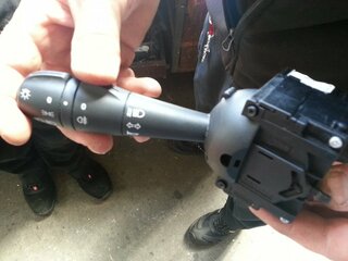

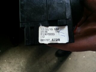

Hallo zusammen. Nach 60.000 km mit meinem Lodgy hat das Phänomen mit der Hupe ebenfalls begonnen. Ohne Ablendlicht funktioniert die Hupe, wenn ich das Abblendlicht einschalte, macht die Hupe keinen Ton. Ich möchte mir nun einen Ersatzlenkstock besorgen, um ihn einzubauen. Finde aber nicht den mit den korrekten Artikelnummern.
Kann mir jemand helfen, wo ich am besten im Netz anfragen kann? Modell: Dacia Lodgy 1.6 MPI 85 AMBIANCE 7-Sitzer 61KW (83 PS) 2015. Ich lade mal 2 Fotos mit hoch, dort sind die Angaben des Lenkstocks enthalten. Wie gesagt, über die Nummern kann ich leider nichts finden. Wäre toll wenn mir hier jemand helfen könnte. Viele Grüße20180427_152651.jpg 20180427_152643.jpg

Ich habe das Problem, das mich dieser Hebel zum zweiten Mal im Stich lässt und zwar so im Abstand von ca. 90000 km. Beim ersten Mal ging dann irgenwann die Hupe nicht mehr bei eingeschaltetem Licht. Irgenwann geht in beiden Fällen das Licht aus, wenn man blinkt oder das Fernlicht einschaltet. Sehr unangenehm. Ich weiß, dass es ein Konstruktionsfehler von zu kurzem und zu wenig flexiblen Kabel war. Dieser ist auch von DACIA bereits behoben. Leider habe ich bei der ersten Reparatur wieder einen nicht überarbeiteten Hebel bekommen. Ich möchte nicht in 90000km wieder einen neuen einbauen lassen. Kann mir jemand verraten, wo ich diesen Hebel bestellen sollte bzw. worauf ich achten muss.
Also ich hatte das Problem mit dem Lenkstockschalter bei meinem Lodgy ebenfalls. Bereits schon bei 60.000 km. Im Internet bekommst du einen neuen Lenkstockschalter für ca. 40 Euro. 4 Schrauben und das Ding ist ausgetauscht. Ich bin kein großer Bastler, aber das habe ich noch hinbekommen.
