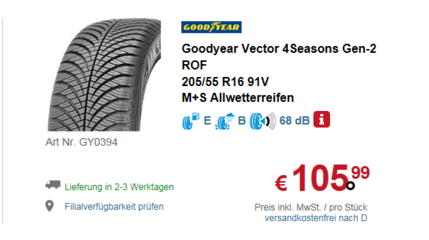

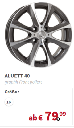

Also bei Reifen.com Fahrzeugdaten eingeben und dann bekommt man für den Logan Steppi reichlich Alu´s ab 75 € das Stück angeboten. Unterschiedliche Spurweiten, dann mit entsprechender ABE.

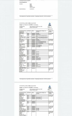

Wenn man nicht unbedingt die Felge 6J 16 ET37 wie in den Papieren angegeben braucht , gibt es jetzt mit ABE wohl auch schon mehr Möglichkeiten. Das war letztes Jahr noch nicht so einfach.Eine wirklich passende Anhängerkuplung für den Stepway zu finden war fast aussichtslos.

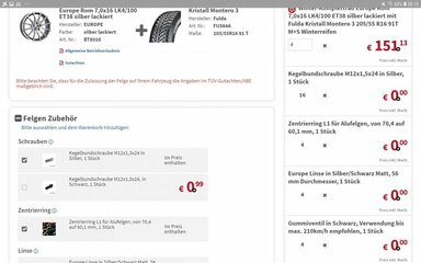

Kannst auch bei ATU schauen, habe mir 4 Alu Winterkompletträder dort bestellt mit ABE für Dacia für knapp 600,- Euro!Screenshot_20191012-081038_Opera.jpgScreenshot_20191017-075733_Drive.jpg

Kannst auch bei ATU schauen, habe mir 4 Alu Winterkompletträder dort bestellt mit ABE für Dacia für knapp 600,- Euro!Anhang anzeigen 85150Anhang anzeigen 85152

Alu und ROF Allwetter, €740.- (Ohne ROF 620.-)
Durch Runflat hab ich mir das E-Rad gespart, was ich sonst gekauft hätte.
Erster Winter, überall hin gekommen wohin ich wollte. :dance:
Und die Reifen stehen über den Alus heraus, so das ich keine 'Angst' vor Bordsteinen habe.
Schon etliche touchiert, nix passiert!
