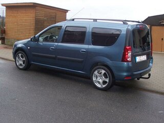

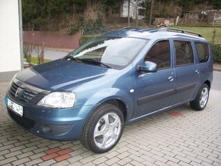

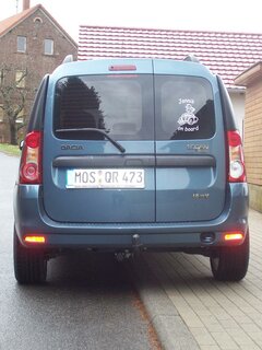

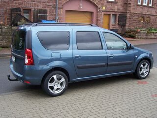

hier bitte schön
205/50/16" auf Alus 7x16 ET 38
Fahrwerk orginal - ohne Tieferlegung
Fotos teilweise bevor die scheiben getönt wurden.

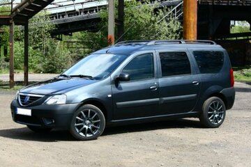

17" Felgen ohne Tieferlegung.

Hmm...sieht ja beides gut aus.
17Zoll macht Radhaus voll ;) Welche Reifengröße ist das? ***x** R17
Nacharbeiten musstet ihr nix?

Hallo Oli,
schöne Felgen,:wub: von welcher Marke sind den die Felgen? War es notwendig diese vom TÜV eintragen zu lassen ?
Ich bin auch seit kurzem auch auf der Suche nach Alu´s, aber bei den meißten steht in der ABE das veränderungen an den Radkästen vorgenommen werden müssen. War das bei Dir auch der Fall ?

Ich musste nix nacharbeiten. Die Reifen haben: 205/45 R17 Die Felgen sind 7x17 ET 35
Chris
Das hört sich schonmal sehr gut an. Hmm...der nicht unerhebliche Mehrpreis sieht natürlich schön füllig aus.
Aber mehr Gummi auf der Felge hat auch was für. Danke auf jedenfall für die Fotos!

Felgen sind
ALUTEC TORNADO Einteilig Silber
7.00 x 16 ET 38.00 4 x 100.00
Eintragung war anhand der ABE kein Problem.Es waren keine Änderungen am Fahrzeug durchzuführen.
Aussage vom Mann vom TÜV bei der eintragung unserer Felgen:
da ist soviel Platz vorhanden das selbst bei 205/45/17 oder 215/45/17 mit Alus 7x17 ET 30 -38 wohl keine Karosseriearbeiten nötig sind.
In den Abe´s der Felgenhersteller sind immer aus sicherheitsgründen Klauseln drin - nur zur sicherheit.Oft muß nichts geändert werden.
Felgen drauf - auf zum TÜV,
ABE mitnehmen, TÜV Durchsicht und Prüfung der Freigängigkeit.Fertig
Durch die 16" und den Niederquerschnittsreifen ist das Auto minimal härter aber die Straßenlage ist viiiiiel besser.
Auch bei höheren Geschwindigkeiten fühlt sich der MCV nicht mehr so schwammig an
