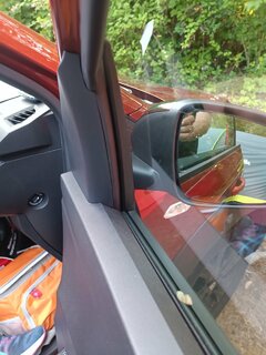

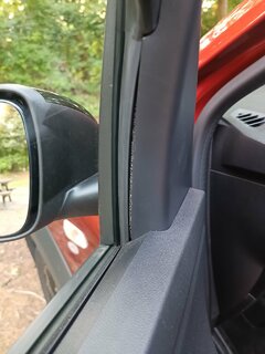

Zum einen hat sich ein Spalt an der Innenseite der Fahrertür an der Abdeckung zum Außenspiegel gebildet und man schaut jetzt auf schwarzen Schaumstoff oder sowas ähnliches.

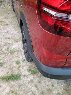

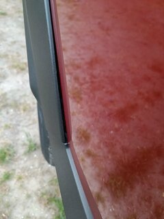

Zum Anderen fängt sich die hintere linke Verkleidung am Radhaus an zu lösen. Scheinbar wurde hier am Kleber gespart, denn ich sehe keinen.
Da er jetzt eh bald zur Inspektion geht, werde ich nochmal beim AH vorbei fahren und dies vorab schon mal anmerken. Wird ja gerade erst ein Jahr alt.
Hat hier jemand so etwas ähnliches schon mal an seinem Stepway gehabt?

Hallo dickes193, fahre einen 21er Sandero III Stepway.
Steht auch häufig in der Sonne und bei mir ist das nicht und habe hier von solchen Mängeln auch nichts gelesen. Also nicht normal und machen lassen.

Hallo mayo260, auf dem ersten Bild ist nicht der Spiegel gemeint, sondern der Spalt an der Verkleidung der Fahrertür.

Habe es nur links. Rechts noch gut (Bild)

Hallo dickes193, bleibt hoffentlich auch so, denn so ist es normal.
Die anderen sind Mängel, die sich sicher beseitigen lassen.
