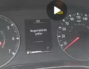

Gerade kam ein Hilferuf meiner Frau. Motor ließ sich nicht abstellen und im Display leuchtet die Servicelampe plus Meldung.....Screenshot_20250209_104018_WhatsApp.webp
Nach hektischem Aktivismus :) hat sie Joggi wohl abstellen können. Bin gespannt ob der Fehler heute im Laufe des Tages wieder auftritt......
