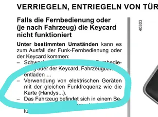

Heute was neues: "Keycard nicht erkannt - lange Start drücken"
Habe ich natürlich nicht gemacht, und alles lief ganz normal.
Mal schauen, auf und zu sperren wenn ich auf die Karre zu und weggehe funktioniert auch normal. Ersatzbatterie immer dabei.
War bei uns auch so. Nur komischerweise hat es meine Frau gesehen vom Beifahrersitz aus mir selber ist es nicht aufgefallen.
.... Keycard direkt am Handy tragen dann schließt sich das Auto nicht automatisch ab .
Passiert selten, ist auch abhängig vom Standort.
Inne Firma vor den Trafos geht's keyless zu, aber nicht auf.
Die Premiumfahrzeuge der Kollegen starten da manchmal auch gar nicht, die parken mittlerweile lieber am entfernteren Außenparkplatz ;-)
Die Funkschlüssel arbeiten bei 433 MHz, die Mobile-Phones ab 800 MHz. Die Begründung von Dacia „gleiche Funkfrequenz …“ ist daher falsch.
Vielmehr ist es so, dass jedes elektronische Gerät geringe Störstrahlungen in einem breiten Frequenzspektrum aussendet (zB. vom Prozessortakt und seinen harmonischen Oberwellen) und da können sich Funkschlüssel und MobilePhone gegenseitig stören, wenn sie sehr eng beieinander liegen.
